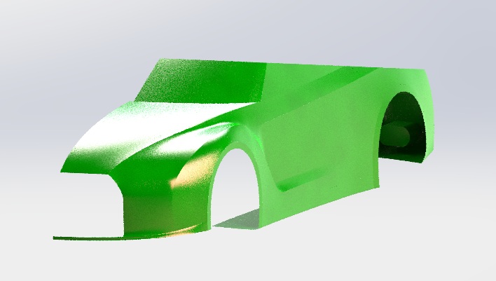

Mam ostatnio dziwny problemz renderowaniem czegokolwiek w Solidzie. Program renderuje tylko kawałek obiektu (jak pokazano na rysunku), za każdym razem inny kawałek, zawsze oddzielony od reszty modelu "prostą" linią. Program jak i komputer był wieloktornie restartowany - nic nie pomogło...
Oragnąłem, że program nie chce renderować modelu z góry. O ile renderuję z boku bądź dołu wszystko jest OK, jak przeniosę punkt widzenia wyżej - wtedy wszystko zaczyna powoli znikać za tą niewidzialną linią.
Co robić?

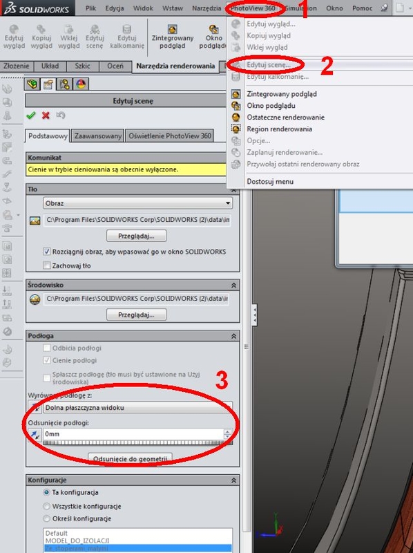

Sprawdź ustawienia podłogi. Z tego co pamiętam był taki bug ale nie kojarzę rozwiązania.
Jeszcze spróbuj jednego, utwórz złożenie i zobacz co się stanie - niestety od nowa trzeba zdefiniować ustawienia sceny.
2013-11-15, 17:04
Ustawienia podłogi! ;)
Dziękuję bardzo ;)

gdzie znajdę Ustawienia podłogi?
