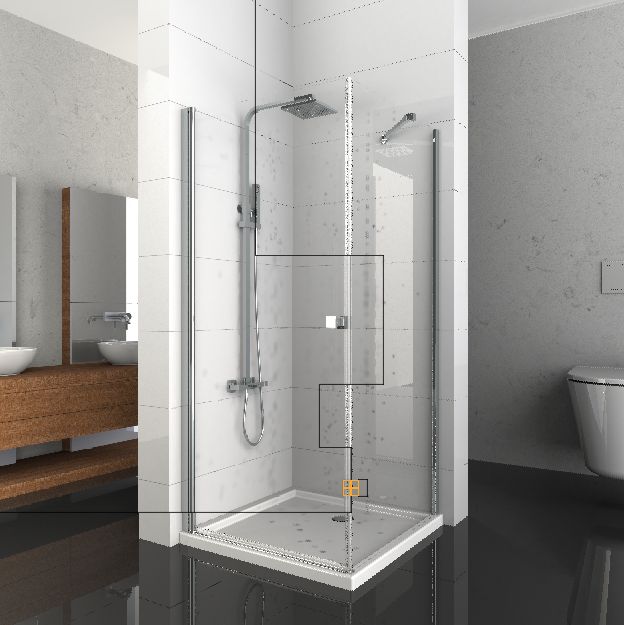

Czy ktoś spotkał się z takim problemem ?
To wygląda tak jakby światło nie docierało w te punkty. U konkurencji można płynnie sterować ilością tych "fotonów", Photoview nie jest na tyle rozbudowany.

Może trzeba ustawić większą ilość odbić i refrakcji w opcjach PV360. Szkło jest dość trudnym elementem do renderowania, ale tutaj szukałbym przyczyn w pierwszej kolejności. Czy sama kabina też ma plamy (renderując jako oddzielną część/złożenie)?
Fotony to chyba mają znaczenie przy włączonej kaustyce..
2014-10-23, 13:58
Usunięcie uszczelek pionowych na drzwiach rozwiązało problem prawie całkowicie, zostało jeszcze kilka drobnych plam. Dokleję sobie te uszczelki w szopie ze starego pliku z plamami, i tak potrzeby jest delikatny postprocess.
Renderuję sporo kabin prysznicowych i nie zawsze ten problem się pojawia.

Miałem taki problem, tu leży:
https://solidworks.jiveon.com/thread/75502
U mnie pomogło wyrzucenie sufitu, który nie wiem dlaczego bruździł.

No właśnie, nie chciałem już chować sufitu bo to by pociągnęło za sobą konieczność ustawiania światła sceny na nowo a jak już raz mam scenę "klepniętą" u "góry" to nie lubię znów zawracać gitary :)
