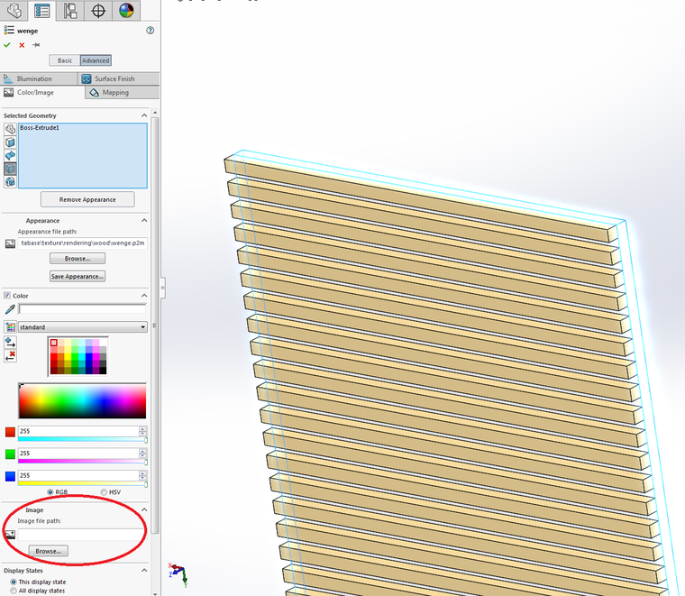

Czesc,
Problem dotyczy tekstur.
Nakladajac teksture wszystko dziala do czasu kiedy nie przebuduje modelu. Po przebudowaniu modelu tekstura gubi sciezke i staje sie biala.
Chcialbym dodac, ze problem dotyczy tekstur dodanych/zdefiniowanych przeze mnie, tekstury fabrycznie dostarczone z oprogramowaniem solidworks dzialaja normalnie.
Z gory dziekuje za zainteresowanie tematem.

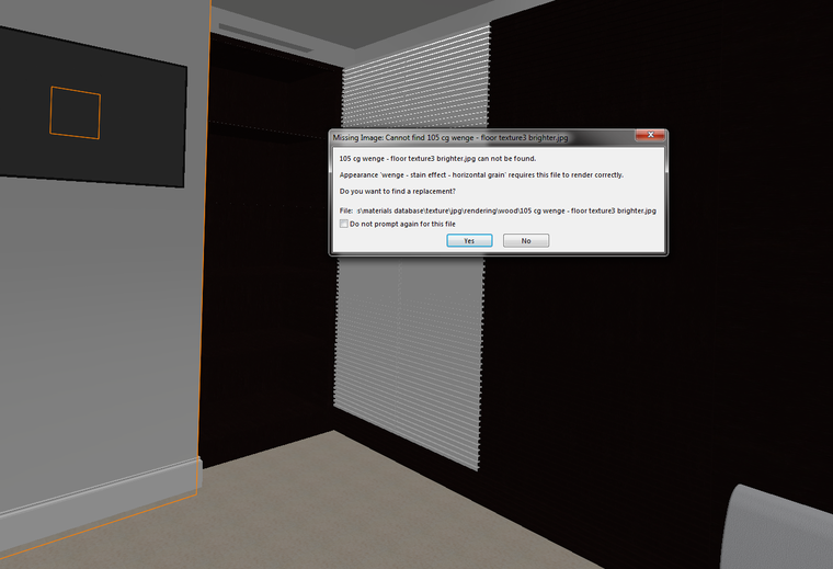

Przy probie renderowania wyskakuje mi blad zalaczony na zdjeciu:
2016-01-20, 10:33
Nie wiem skąd ten błąd, nie spotkałem się z nim a trochę już pracuję z renderingiem. Proponuję sprawdzić, czy pomoże zaznaczenie opcji "przechowuj dane wyglądów w pliku" w opcje>właściwości dokumentu>wyświetlanie modelu.
Jeżeli błędu kiedyś nie było i nagle się pojawił, to może pomóc naprawa instalacji. Jeżeli był w danej wersji, to nie zaszkodzi pobranie najnowszego service packa.

Problem tkwi w tym, ze program gubi sciezke obrazu jpg:
