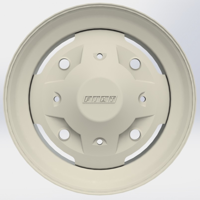

Probuje już od dłuższego czasu wyrenderować sobie obiekt z idealnie równo rozłożonym cieniem...
problem jest taki że cały czas światło pada tak , że większy cień pada na góre przy renderowaniu ostatecznym.
Jak osiągnąć idealnie(symetrycznie) oświetlony render?
Mam wyłączone wszystkie światła poza głównym światłem PhotoView360
tak to wtgląda:

Kolego, ale oprócz oświetlenia jest jeszcze drugi ważny (a może najważniejszy) parametr jakim jest scena i środowisko.
Trzeba wybrać taką scenę, żeby jasne i ciemne obszary były równomiernie rozmieszczone - Photoview używa mapowanie sześciennego. Albo trzeba sobie taką scenę utworzyć.
Sprawdziłem - da się.
PS. robiąc rendering końcowy dobrze jest podkręcić jakość wyświetlania krawędzi bo obecnie masz kwadratowo...potrafi to zepsuć najlepszą pracę.
Polecam: http://solid-podreczniki.pl/ksiazka3/ - szczególnie rozdział 3.
2016-02-10, 23:29
Dzieki za odpowiedź, była bardzo pomocna.
Zmiana środowiska zlikwidowała cienie, teraz jeszcze kombinuje z krawędziami :)
