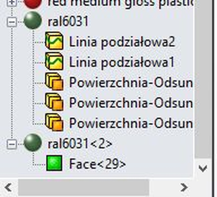

Nie bardzo wiem jak to działa, kombinuję i ciągle drzewko wyglądów wygląda jak poniżej, mam dwie pozycje RAL6031:

Usuń wygląd dla face 29, następnie zaznacz tę ściane w obszarze roboczym i kliknij prawym na ral3031 > dołącz do wyboru.
