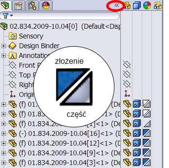

Zaznaczyć w drzewie części i wybrać wygląd (pod prawym albo w palecie wyglądów-patrz screen wyżej). Nie może być dla całego złożenia wyglądu bo to jest nadrzędne!

No nie da się, bo wówczas kłóciłoby się to z hierarchią. Poza tym wyobraźmy sobie odwrotną sytuację, mam części i podzłożenia mające już wyglądy i chcę nadać globalnie całemu złożeniu - i co jest ważniejsze?
Nie do końca rozumiem problem, przecież w ciągu sekundy zaznaczam w drzewie wszystkie komponenty na najwyższym poziomie i nadaję granit, po czym zaznaczam dwa i nadaję drewno.
