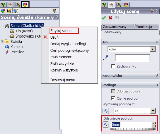

2011-06-15, 10:25
Trzeba ustawić odsunięcie podłogi.
W większości przypadków podłoga jest odsunięta na zero ale czasem ze względu na orientację w układzie 3D występuje odsuniecie lub podłoga jest odniesiona względem innej ściany niż "spód" (pojęcie względne) detalu/złożenia.

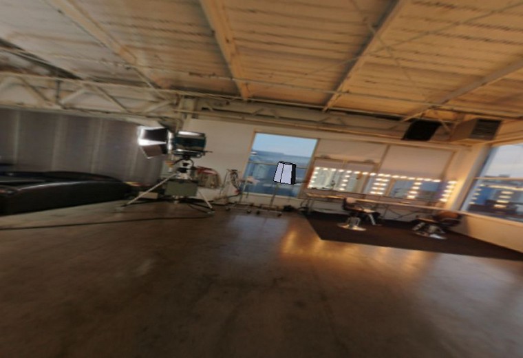

2011-06-15, 10:38
Hmmm, nie o to chodzi.
Tworzę jakiś detal, daję jakąś scenę. Detal lewituje, tym co podałeś, mogę regulować odbicie i cień, które również wiszą nad podłogą sceny:

2011-06-15, 12:56
Ufff.... Chyba się nie dogadamy.
Rysuję dowolną bryłę, rysując jej kształt na płaszczyźnie górnej i wyciągam (jak na załączonym wyżej obrazku).
Nadaję mu wymiary - ten na obrazku ma podstawę o średnicy 3 metrów, czyli spory.
Widać pięknie cień i odbicie jakby stał na podłodze.
Ale jak dodam otoczenie, to ten element wisi między podłogą a sufitem, a cień i odbicie widać w powietrzu. A ponadto jest nieproporconalnie mały w stosunku do środowiska - patrz w/w zrzut ekranu - detal ma 3m średnicy!
Zastanawiam się, czy można zrobić tak, aby "podłoga" modelu (płaszczyzna top) była równo z podłoga środowiska.
