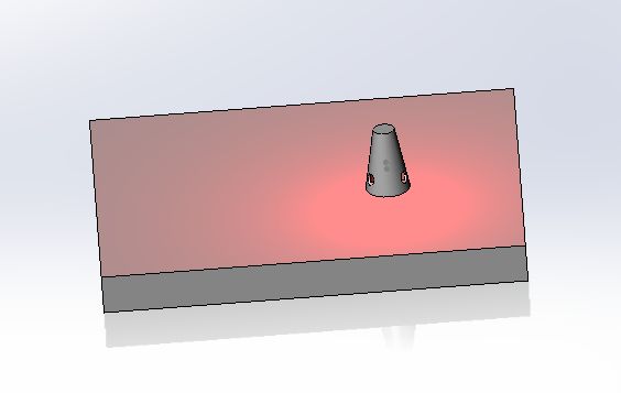

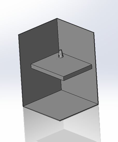

Hmmm, nie wiem, czy się rozumiemy.
Mam model, wstawiam w nim światło punktowe, na przykład:
Ale jak ten podzespół wstawię do złożenia, to juz nie świeci:
Czy ja robię coś nie tak?

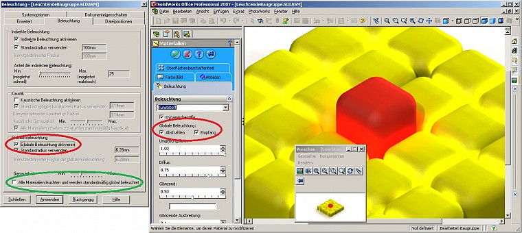

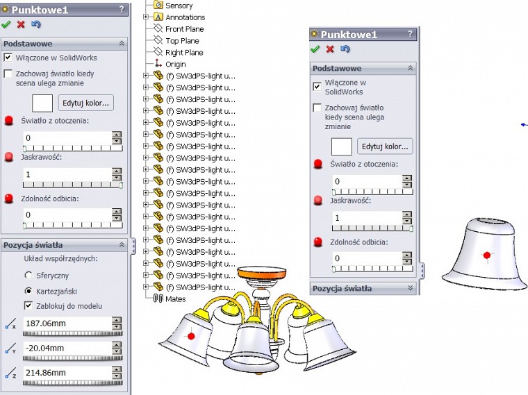

Bylo o tym na CAD.de i CAD.pl... Tam wstawilem taka fotke. A tu masz ten file od kumpla. Ja nie mam tego pluga w 2007.
http://www.pswug.info/image/forum/forum_760_21_447_5262.zip

Tadeusz, jeżeli wstawiasz światło punktowe to jest ono powiązane z dokumentem, a konkretnie z jego sceną. To oczywiste, że nie będzie widoczne w złożeniu.
Musiałbys wstawić z poziomu złożenia odnosząc się do części.
Inny sposób to taki, że nie wstawiasz światła, tylko dodajesz wygląd, np. diodę emitującą światło i wówczas będzie widoczne w złożeniu.

Światło określone jest współrzędnymi x,y,z. Zatem widzę dwa rozwiązania, albo dodasz światło w złożeniu wiążąc do geometrii (nie do końca rozumiem, czemu tak nie możesz zrobić) albo zapisz schemat sceny oczywiście zawierający oświetlenie i załaduj go w złożeniu.

Jeszcze raz - możesz zablokować do modelu, ale chodzi o pozcyję w danej scenie a nie w danym dokumencie. Światło nie wędruje wraz z plikiem na wyższy poziom, np. do złożenia więc należy go zdefiniować w złożeniu (po lewej) a nie części.
