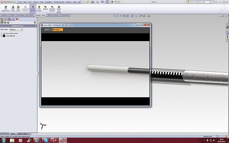

Natrafilem na maly problem z Photoview:
Otoz wybralem material dla czesci, odzielilem powierzchnie ktora ma byc nagwintowana, przypisalem gwint do powierzchni. i w podgladzie Realview wszystko wspaniale, ale w podgladzie Renderu - gwintu nie widac. Mozna rozroznic inna powierzchnie ale nie widac gwintu.
Screen problemu - dla leprzego zrozumienia tego co wymodzilem:)
Czy ktos moze mi powiedziec (napisac) co zrobilem zle??
2011-08-14, 20:57
ghh, trzeba przeskalować wzór w zaawansowanych ustawieniach wyglądu. Natomiast z tym stwierdzeniem, że w Realview wygląda super to nie przesadzajmy... jest to zwykła tekstura bez linii śrubowej. Jak się chce pokazać ładnie gwint to trzeba go wykonać fizycznie nacinając w obiekcie.
2011-08-14, 22:53
Panie Pawle,
Mapuje gwint, poniewaz gdy wycinalem srubki to komputer nie wyrabial ze zlozeniem z duza iloscia srubek:)
Czy moge prosic o podpowiedz. Czy chodzi o Advanced/Mapping/ Size - bo jesli tak to probowalem 0.01 i 1000
i nadal nic.
Zgory dziekuje za pomoc:)

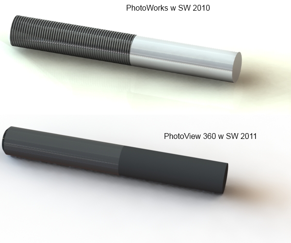

2011-08-15, 08:16
Pokusiłem się o porównanie: I to jest odpowiedź, dlaczego nie lubię osobiście PV360... Dlaczego tak jest? Nie mam pojęcia, zmiana rozmiaru tekstury, sposobu mapowania (nawinięcia) oraz użycie własnej zerojedynkowej mapy nic nie dało - gwint wygląda źle. Oczywiście w Realview jest ok.

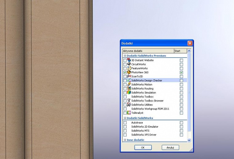

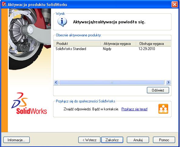

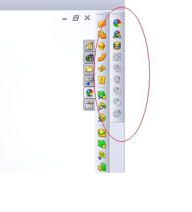

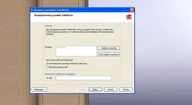

Hej,
no fakt w dodatkach znalazłem PV360 próbuję dodać i nic, posiadam wersję Premium ale w helpie jest napisane że dodatek działa pod Profesional oraz pod Premium ...
Nie wiem gdzie poełniam błąd - załączam zdjęcia z procesu aktywacji może coś zauważycie.
2011-12-30, 09:57
Wybierz opcję modyfikuj dla instalatora (w dodaj/usuń programy) i tam upewnij się, że ten dodatek został poprawnie zainstalowany.
Poza tym zakładam, że masz oficjalną wersję skoro ją aktywujesz więc możesz się skontaktować z Twoim dystrybutorem jeżeli naprawa lub modyfikacja instalacji nie pomoże.
