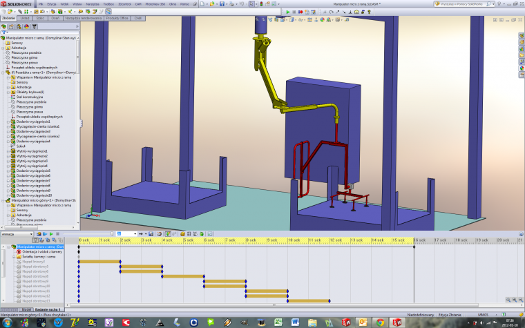

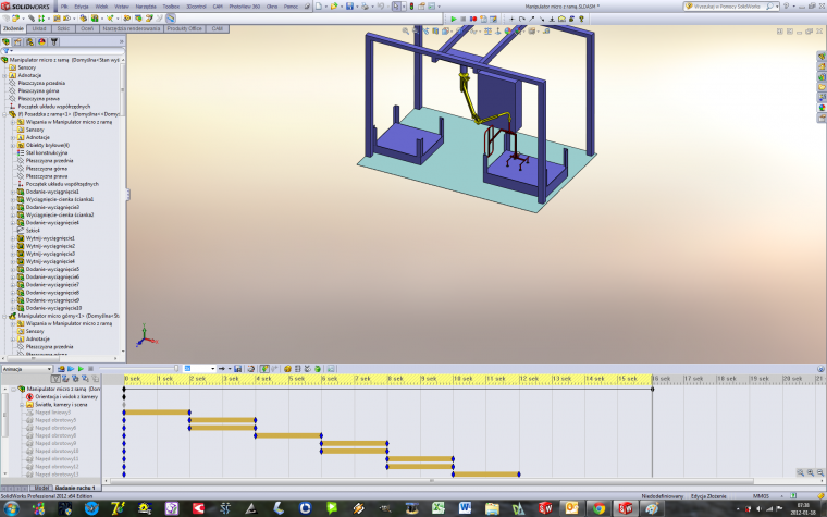

Czy można przesunąć przedmiot przed zapisem badania ruchu. Poniżej pokazuję dwa zrzuty ekranu. Na jednym jest przedmiot mały, a na drugim duży, taki jaki bym chciał aby był w czasie badania ruchu. Próbowałem z orientacją widoku i kamery ale wyszło jeszcze gorzej, przedmiot uciekł gdzieś do góry. Na koniec zapisuję jako plik avi.

To może wyłącz odtwarzanie kluczy widoku (prawy klawisz na ikonie orientacji)
Makom
2012-01-18, 09:10
To jest to , serdeczne dzięki.
