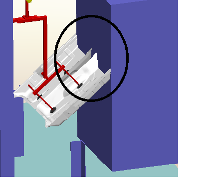

Czy jest możliwe aby w czasie sumulacji ruchu pokazywane byłyby konflikty ementów złożenia, pokazane elementy konfliktu i miejsce konfliktu. Ta szara część obraca się do poziomu i zachacza o ten pionowy element.
Na zdjęciu widać taki konflikt, ten jest przejaskrawiony.

Tylko podczas przenieść/obróć > wykrywanie kolizji.
Poza tym w symulacji ruchu lub w Motion (nie w ruchu podstawowym) jak jest kolizja to program nie obliczy symulacji.
Więc myślę, że statycznie sprawdzamy wykrywaniem przenikania, a w trakcie ruchu wykrywaniem kolizji.
