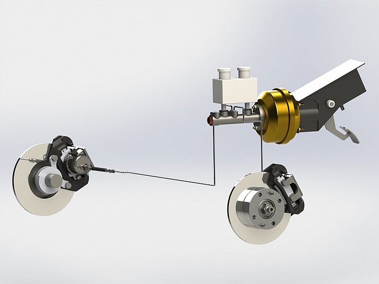

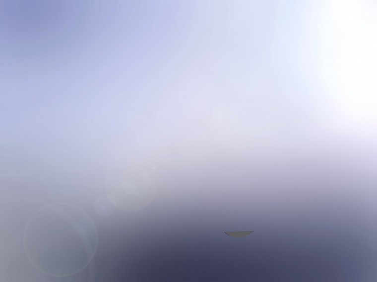

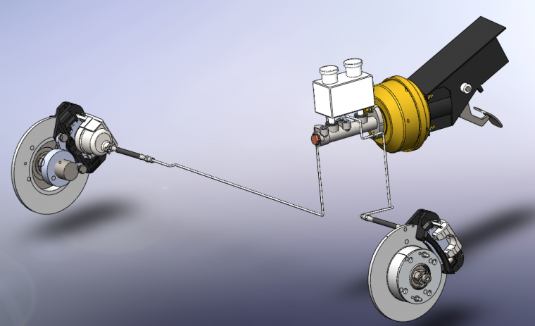

Wtam. Mam problem z renderingiem końcowego złożenia, za chiny nie chce mi tego zrobić tylko obcina i robi tło.
Pierwsze to printscreen całego złożenia
A drugi to efekt po renderingu wygląda tak.
Proszę o pomoc

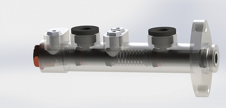

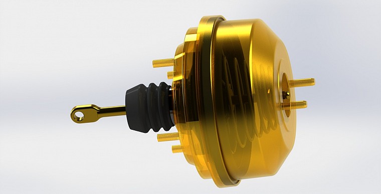

chciałbym dodać że poszczególne renderingi wyszły OK
serwo
pompa hamulcowa
tarcza z zaciskiem

2013-02-05, 21:33
Jak Ci obcina to może podłoga jest źle ustawiona?
Zawsze można wstwić do nadrzędnego złożenia i zobaczyć co się dzieje. Trudno znaleźć przyczynę nie widząc pliku.
A do druku polecam pdfy, również w wersji 3D - bo to chyba każdy otworzy.
ps. ja robiłbym render z przekroju, w pełnych kolorach, a ściany cięte zaznaczyłbym na czerwono - fajnie to wygląda. Chociaż zależy to od zamierzeń...

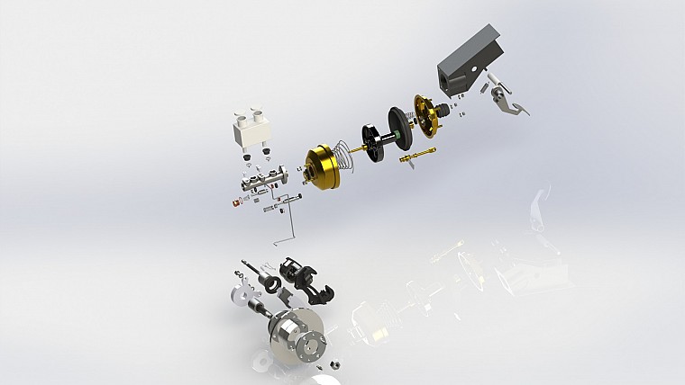

2013-02-12, 18:44
Faktycznie zmiana tła pomogła.
A czy rozstrzelenie można zostawić w ten sposób?
2013-02-12, 20:13
Można, chociaż ja uważam, że lepiej taki mechanizm wyglądać będzie na białym tle bez cienia i odbicia, co innego jeżeli byłoby całe podwozie. Ale to jest zawsze kwestią gustu...
2013-02-13, 07:38
I te tarcze zbyt jak dla mnie "lusterkowe", normalnie takie nie są, chyba, że na wystawę ;-)
