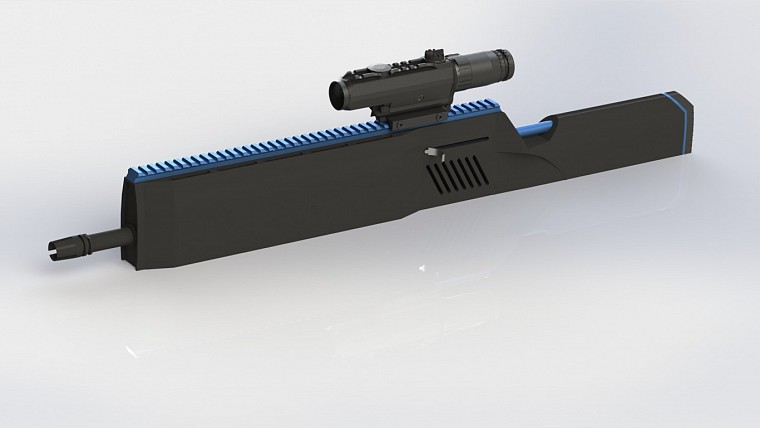

Witam, nie moge się pozbyć tego problemu, tnie mi strasznie modele po renderingu. Tak jak na zdjęciu tym. Da się z tym uporać ? Za kilka dni skończe wszystkie elementy i będę chciał wyrenderować wszystko, a tu taki klops. I tak przy okazji, jak poprawić ustawienia, aby rendering był bardziej fotorealistyczny ?
2013-03-10, 09:35
Czy wyrównałeś podłogę sceny do ściany modelu, tak jak radziliśmy w poprzednich postach??? To jest przyczyną tego cięcia.

Jak wcześniej radziliście np. wykonałem złożenie od nowa, i poskutkowało na początku. Więc dorzucałem kolejne części do złożenia. Zrobiłem render gdy model wzbogacił się o dodatkowe części, i w tedy wykonałem render po którym okazało się, że model jest znowu przycięty. Sceny rużne ustawiałem, ale nie pomagało. Jak zmienić tą podłoge, bo najwyraźniej to to jest przyczyną. I tak przy okazji, dlaczego po dodaniu części model zaczął się przycinać gdy wcześniej renderował prawidłowo ? A odnośnie świateł itp, to jak mam rozumieć jest tu gdzieś szersza możliwość wyboru tych opcji. Niż tylko zmiana scen ? O to ci chodzi, bo jeśli tak, to będę wdzięczny za informacje gdzie wejść, aby znaleźć te ustwienia, ja narazie zmieniam tylko sceny.
2013-03-10, 11:21
Definitywnie chodzi o ustawienie podłogi. Jeżeli pisałem, by wstawić do nowego złożenia to tylko po to, by potwierdzić co jest przyczyną.
Jeżeli na początku w złożeniu jest ok, a po dodaniu kolejnych komponentów podłoga się nie odsuwa to trzebą ją ręcznie ustawić - tylko tyle.
Proponuję, żebyś na początek przejrzał wszystie opcje dostępne w menu PhotoView wspomagając się plikiem pomocy. Jest tam m.in. Edytuj scenę > Podłoga. W zasadzie wszsytko jest tam dokładnie opisane, jeżeli coś będzie niejasne to pytaj - bo trudno w ramach odpowiedzi na forum nauczyć kogoś obsługi dodatku.
2013-03-11, 08:06
Generalnie ja bym go położył dla "realizmu".
Stwórz płaszczyznę przechodzącą przez 3 najbardziej wystające z boku wierzchołki karabinu (generalnie - płaszczyznę, na której będzie leżał karain).
W ustawieniach sceny wybierz tę płaszczyznę jako "podłogę".
