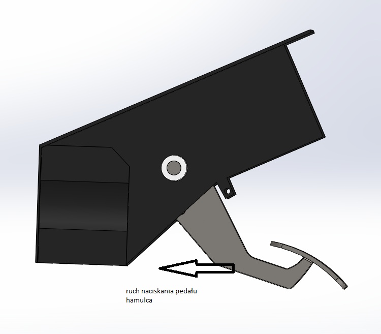

Mam teraz problem z pokazaniem pracy zaciskania się klocków hamulcowych na tarczy. W poprzednim poście pomógł mi Pan Paweł i działa ten ruch oborotwy. Teraz chciałbym to zsynchronizować z zaciskaniem się klocków na tarczy tak aby pokazać że jak koło się zatrzymuje (czyli zaciskają się kocki na tarczy) dzięki uruchomieniu hamulców.
chodzi o to aby ruch tłoka w zacisku powodował przesunięcie się klocków w kierunku tarczy hamulcowej
Jakie powinny być relacje w złożeniu bo rozumiem, że wspólne i zblokowane trzeba usunąć.
I czy w części pedał hamulca
też należy zastosować ruch liniowy?
Głównie chodzi o to że naciśnięcie hamulca w trakcie ruchu obrotowego koła wraz z tarczą hamulcową spowoduje przesunięcie samego pedału hamulca do dołu (pedał hamulca ma w złożeniu wiązanie koncentryczne na tulei więc poruszając myszą rusza się) oraz zapracowanie tłoka w zacisku i pracę klocków hamulcowych dociskając do tarczy i powodując zatrzymanie

Trzeba dodać dodatkowy ruch, raczej przesuwałbym to ręcznie. Można też dodać ruch liniowy, można też sterować w jednostce czasu parametrem wiązania - odległości.
Najważniejsze, by ruch obrotowy skorelować z przesuwem liniowym, robi się to przesuwając klucze w panelu animatora.
ps. śruby z gwintem po helisie w złożeniu? Oj nie używa się takich plików bo to strasznie obciąża system a nic nie wnosi...
