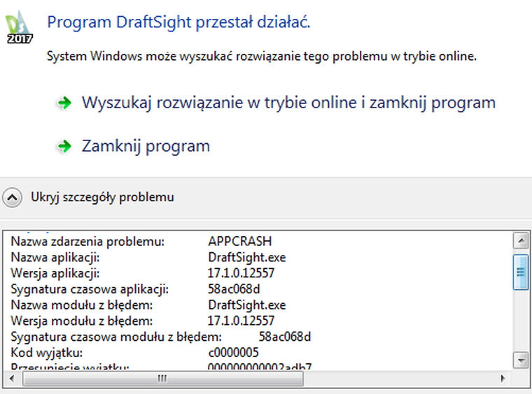

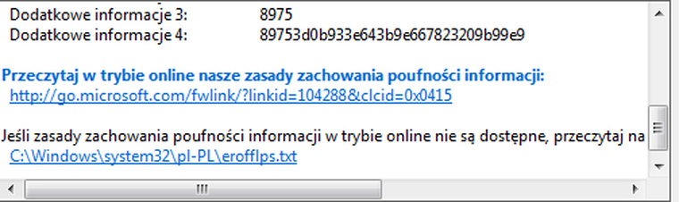

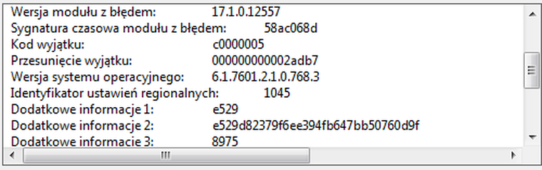

W skrócie po instalacji DraftSight 2017 SP1 nie uruchomił się ani razu. Jest to moja pierwsza styczność z tym oprogramowaniem. Próbowałem odnaleźć rozwiązania pod hasłami DraftSight crash at startup i podobnymi. Niestety nie przynosza poprawy. Podobnie reinstall, jak i przywrócenie systemu do stanu przed pierwszej instalacji. Również sposób zamieszczony tutaj: http://www.eng-tips.com/viewthread.cfm?qid=336108 Wyświetla się następujący komunikat: ![]() ![]() ![]() Czy może ktoś z Państwa spotkał się z podobną sytuacją. Dodam że system to W7 SP1 Home x64 Pozdrawiam |

Witam. Może zainstaluj starszą wersję np. DraftSight 2016 x64 SP1, powinno wszystko działać na W7 SP1 Pozdrawiam. |

A po zainstalowaniu Draftsighta zainstalowałeś Hotfixa? |
2017-04-13, 06:05
Sliwinski Tadeusz A po zainstalowaniu Draftsighta zainstalowałeś Hotfixa? Tak, jak najbardziej. Hotfix jest do wszystkich wersji. |
2017-04-13, 07:30
Kazimierz Kazimierz Sliwinski Tadeusz A po zainstalowaniu Draftsighta zainstalowałeś Hotfixa? Tak, jak najbardziej. Hotfix jest do wszystkich wersji. Jakby co, to to jest tu : http://www.pswug.info/info/1115/DraftSight_Pobierz_poprawke_bez_ktorej_program_przestanie_dzialac/#793 |
2017-04-22, 09:48
Sliwinski Tadeusz A po zainstalowaniu Draftsighta zainstalowałeś Hotfixa? Z tego co zrozumiałem czytając stronę ds to do sp1 już nie trzeba wgrywać hotfixa. Sądzę, że nie zaszkodzi jeżeli to zrobie. Za chwile zdam relację. |
2017-04-22, 09:48
Sliwinski Tadeusz A po zainstalowaniu Draftsighta zainstalowałeś Hotfixa? Z tego co zrozumiałem czytając stronę ds to do sp1 już nie trzeba wgrywać hotfixa. Sądzę, że nie zaszkodzi jeżeli to zrobie. Za chwile zdam relację. Edit: Hotfix nie wprwadza zmian, czyli DraftSught 2017 sp1 już nie potrzebuje takiego fixa. |
