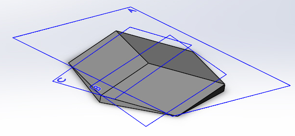

Witam Wszystkich,
od niedawna używam SW i mam problem jak wykonać taką bryłę jak w temacie.
Poglądowy rysunek:
2013-03-15, 13:02
A czy wierzchołki pojedyńczej ściany są w jednej płaszczyźnie? Nie.
Więc jak fizycznie wyobrażasz sobie taką bryłę?
2013-03-15, 13:10
na trzy sposoby (jako przyklady) np. ...
http://www.pswug.info/image/forum/forum_760_3_1004_5248.zip
doczytalem dokladniej, ew. tak:
http://www.pswug.info/image/forum/forum_760_3_1004_5249.zip
2013-03-15, 19:41
a na przykład tak, albo inaczej, albo jeszcze inaczej
trochę brył by można na tym szkicu zrobić
2013-03-15, 19:41
Tomasz,
nie do końca o to mi chodziło, ale pewnie to moja wina bo niezbyt precyzyjnie sie wyraziłem.
Chodzi mi o uzyskanie następującego efektu: wyobraź sobie, że masz sześciokątny ołówek, który chcesz zastrugać przy pomocy trzech cięć.
Ja to robię w następujący sposób: z graniastosłupa foremnego o podstawie sześciokąta odcinam przy pomocy wyciągnięcia przez odcięcie w trzch kierunkach pod kątem 10 stopni do podstawy.
Pewnie jest jakieś łątwiejsze i bardziej eleganckie rozwiązanie, ale nie wiem jakie.
Liczę na jakieś podpowiedzi.
2013-03-15, 20:35
Średnio to wygląda jak ostrosłup, ale nie chodzi o nazewnictwo... Czy pytanie brzmi, jak to co widać na obrazku zrobić szybko?
2013-03-16, 09:15
Paweł,
dokładnie tak: Jak to zrobić szybko i elegancko?
2013-03-16, 10:23
No to tak (na przyklad)...
http://www.pswug.info/image/forum/forum_760_3_1004_5255.zip
http://www.pswug.info/image/forum/forum_760_3_1004_5256.zip
http://www.pswug.info/image/forum/forum_760_3_1004_5257.zip
2013-03-18, 09:16
Może tak (SW 2102):
http://www.pswug.info/image/forum/forum_760_3_1004_5258.sldprt
