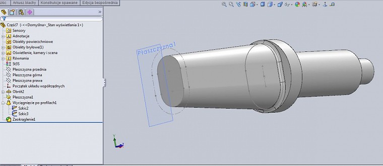

Witam! Jak w temacie napisane dopiero zaczynam przygodę z solidworksem i mam mały problem. Mianowicie jakiej operacji użyć aby spłaszczyć walec aby przyjął on kształt taki jak na zamieszczonym rysunku http://imageshack.us/photo/my-images/826/dyszel.png/ Chodzi mi mianowicie o człon dyszla tuż za uchem. Taki lekko splaszczony cylinder z obu stron. Mi udało sie dojść do tego etapu http://imageshack.us/photo/my-images/547/naimage.jpg/ Z góry dziękuje za pomoc. |

Najlepiej wyciągnięciem po profilach. Trzeba zdefiniować 2 szkice przedstawiające profil początkowy i końcowy.![]() |

Wielkie dzięki:] Prosta sprawa jak już wiadomo z której strony sie do tego zabrać. |
