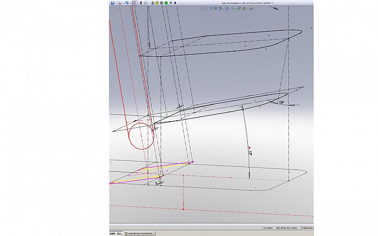

podczas tworzenia bardziej złożonych szkiców 3D niekiedy pojawia mi sie przy wymiarach czerwony znaczek. Przypomina on oznaczenie nieskończoności. Co on oznacza?
2013-03-21, 08:32
To połączona wartość.
Ale jakim cudem sam się pojawia? Łączone wartości można włączyć pod prawym przyciskiem lub wpisując znak =, tak jak tworzenie równań. Nie ma to nic wspólnego ze stopniem komplikacji szkicu ani tym, że jest to szkic 3D.
