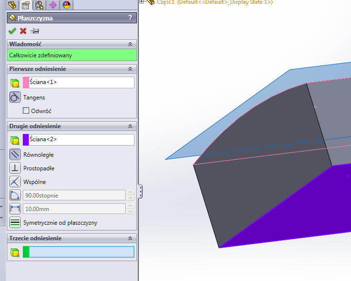

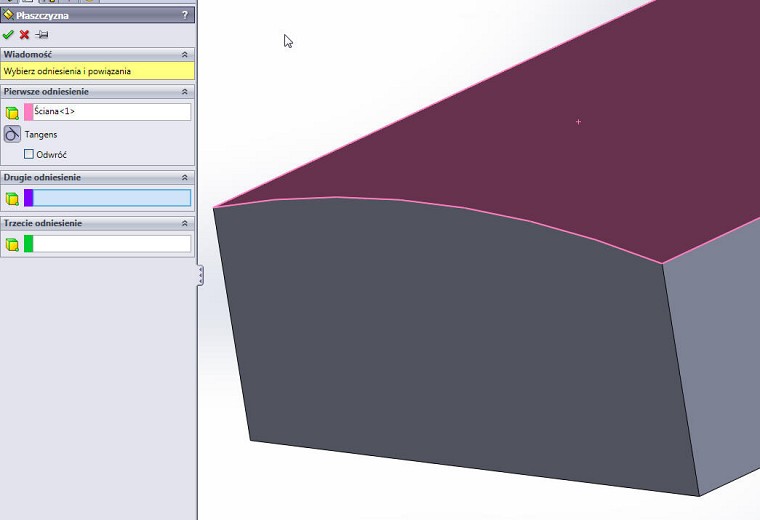

chcę utworzyć nową płaszczyznę na powierzchni któa nie jest prostoliniowa i podniesiona nad nią o pewną wartość. Zazanczam tą płaszczyznę /rys/ jako drugie odniesienie dolną /płaska/ powierzchnię, w tym momencie jest widoczna nowo utworzona powierzchnia na płaszczyźnie wygiętej i teraz jeśli chcę dodać odległość odsunięcia wyskakuje błąd. Jak to zrobić poprawnie? ![]() ![]() |

Błąd wyskakuje ponieważ w pierwszym warunku masz zaznaczoną styczność i program nie może znaleźć rozwiązania. utwórz płaszczyznę bez odsunięcia, a potem utworz kolejną płaszczyznę równoległą do tej pierwszej z parametrem odsunięcia. |
