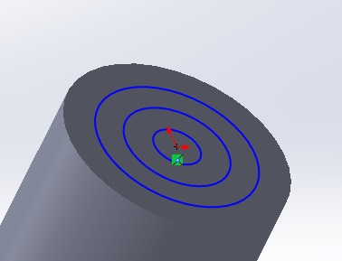

Czy to jest to samo co w starszych wersjach współdzielenie szkicu?
Chciałbym wykonać trzy stopnie z jednego szkicu, rozumiem że najpierw rysuję trzy okręgi robię jedno np zewnętrzne wycięcie, następnie daję rodzic/potomek i robię kolejne wycięcia.dobrze myślę?

Rodzic/potomek to jedna kwestia, a szkic współdzielony to inna. Mówimy o szkicu współdzielonyum, jeżeli jest on użyty wielokrotnie (przynajmniej 2x). A zależności rodzica/potomka tworzy każda operacja lub szkic, która się odnosi do operacji wykonanych wcześniej. Więc taki szkic też może utworzyć powiązania rodzica i potomka, bo jeżeli jeden okrąg utworzy dodanie wyciągnięcia, a drugim szkicem wytniemy w tym dodaniu otwór - to powstanie zależność o której mowa.
