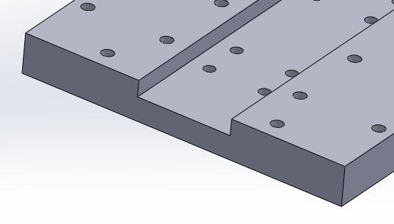

Czy można ułożyć równanie aby rowek /rys./ był zawsze tej samej szerokości i pośrodu przy zmianie szerokości detalu?
2013-05-02, 20:45
    Kowalski Krzysztof
Można, tylko po co równanie?
Skoro ma być tej samej szerokości, to ustali ją wymiar, a powiązanie na środku można okreslić za pomocą relacji "punkt środkowy" środka prostokąta z krawędzią.
