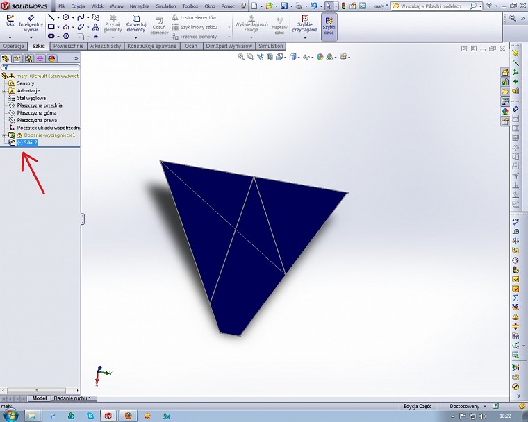

WItam,
Czy jest jakiś prosty soposób aby weksportować ,,szkic 2" do dxf-a z tego właśnioe miejsca ?
2013-05-20, 20:14
W DWGedytrze to działało CTRL+C i CTRL+V. Tutaj sugeruję zrobienie linii podziałowej i po kliknięciu w ścianę Exportuj do DWG/DXF.
