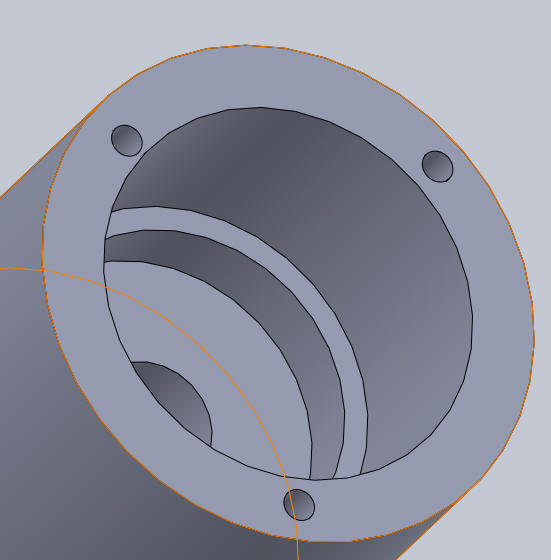

Czy jest jakaś szybak metoda aby rozmieścić trzy otwory co 120 stopni na średnicy podziałowej walca

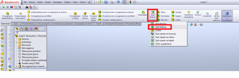

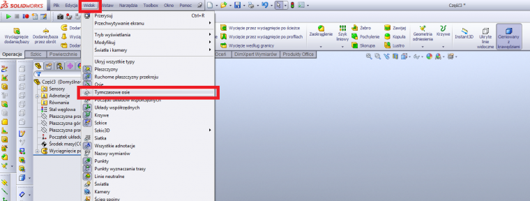

Robisz jeden otwór a potem szykiem kołowym powtarzasz operacje wycięcia otworu. Ale najpierw widoczność osi tymczasowych względem których szyk będzie robiony musisz włączyć. Albo w szkicu operacji wycięcia robisz szyk kołowy otworu (szkicu - okręgu). jeden pies.

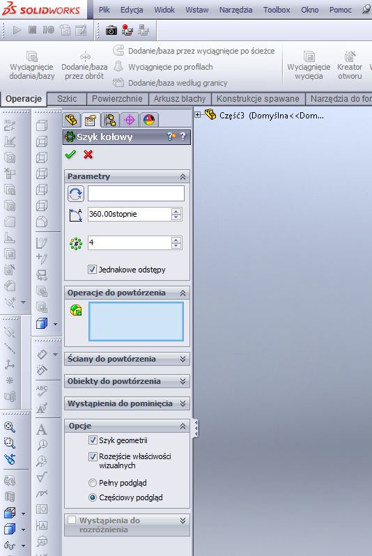

Uzupełniając odp. dodałbym, że odniesieniem takiego szyku może być krawędź lub ściana cylindryczna i lepiej jest ich używać ponieważ tymczasowe osie bardzo negatywnie wpływają na wydajność o poza tym trzeba je dodatkowo włączać.
Z dwóch opcji - szyk szkicu lub szyk operacji lepiej jest wybrać szyk operacji bo będzie można sterować statusem wygaś/przywróć i łatwiej parametryzować takie szyki.

I jeszcze uzupełniając zauważyłem, że szyk operacji działa szybciej niż szyk w szkicu operacji. Ma to znaczenie przy dużej ilości elementóe w szyku.
