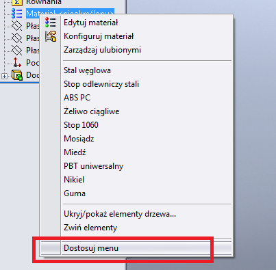

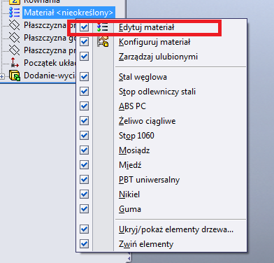

Mó problem polega na tym że znikła mi opcja edycji materiału pod prawym przyciskiem w oknie feature Manager. Ktoś wie moze jak to naprawić?

Spróbuj przywrócić tą opcję edycji materiału do prawego przycisku mychy:
