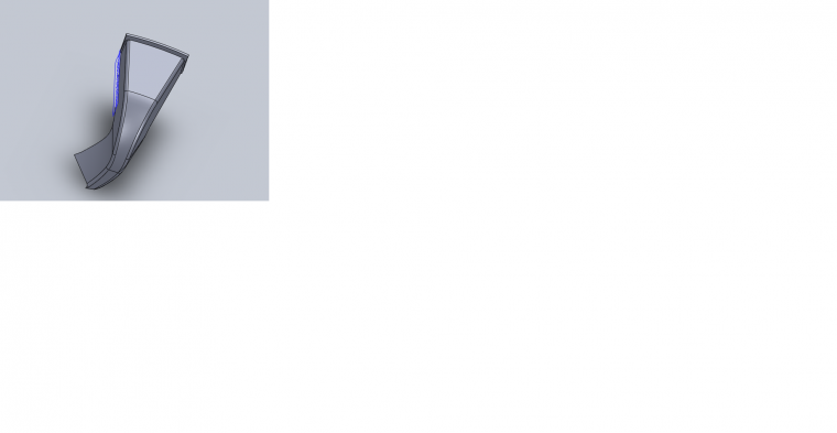

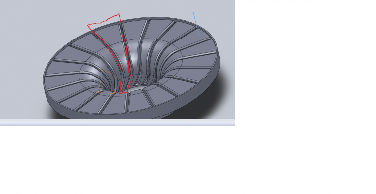

Witam chciałbym podzielić bryłe tak jak na załączonym rysunku. Czy jest to wogóle możliwe?
2013-05-29, 22:52
Trzeba odsunąć powierzchnię o zero, wydłużyć krawędzie (żeby wychodziły poza obiekt) i wybrać z menu Wstaw > Operacje > Podziel.

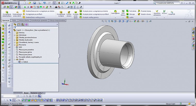

z tego model

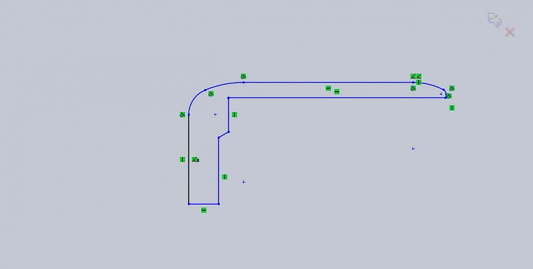

to ma być flansza, kowałek rury. te promienie to srednica wewnętrzna
2013-06-03, 08:07
Czy takie coś?
Jeśli tak to dorysuj oś i wykonaj wyciągnięcie przez obrót.
Anderk
2013-06-03, 13:07
tak tak coś takiego.
Tak zrobię tylko coś mi nawalil strowanik od SW i musze od nowa zainstlowac jak juz się z tym uporam to tak zrobie
