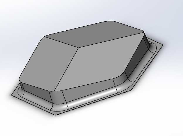

Ale jak bo nie bardzo wiem?
Mam taką bryłę jak na załączonym obrazku. Promień okręgu wpisanego w sześcikąt to ok 5 mm. Potrzebuję zamodelować walec o średnicy ok 200 mm i długości 650mm lub płytę 460x650mm.
Bedzie to potem obrabiane na maszynie CNC.
2013-06-04, 17:46
jak to ma wyglądać? jakiś obrazek?
2013-06-04, 17:46
Już dodałem.
