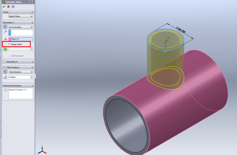

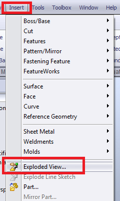

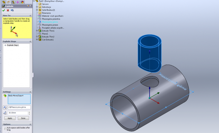

Witam, mam pytanie odnośnie rozłożenia części na pojedyncze elementy składowe. Czy jest taka możliwość ? Wiem że przy złożeniu jest taka opcja jak widok rozstrzelony, natomiast czy można tak też zrobić tworząc część ? Jak wróce z pracy postaram się to zobrazować. |
2013-06-24, 09:21
Da sie ale trzeba mieć część wieloobiektową tzn. nie można łączyć operacji.![]() ![]() ![]() |

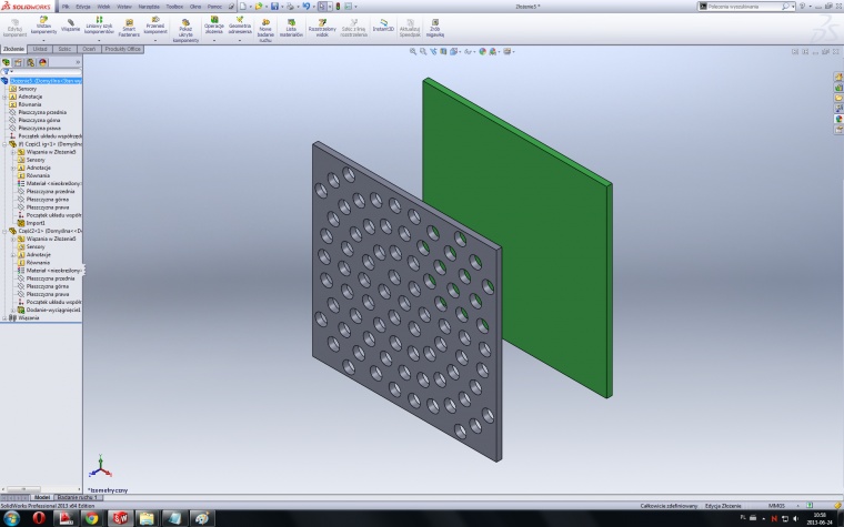

To wiem ze mozna konwertowac szkic na inna powierzchnie ale mi chodzi o to czy jesli czesc jest zaimportowana z innego rysunku i nie sa rozpoznane operacje to czy mozna "odbic" wiercenia tej importowanej czesci w zlozeniu. |
2013-06-24, 11:33

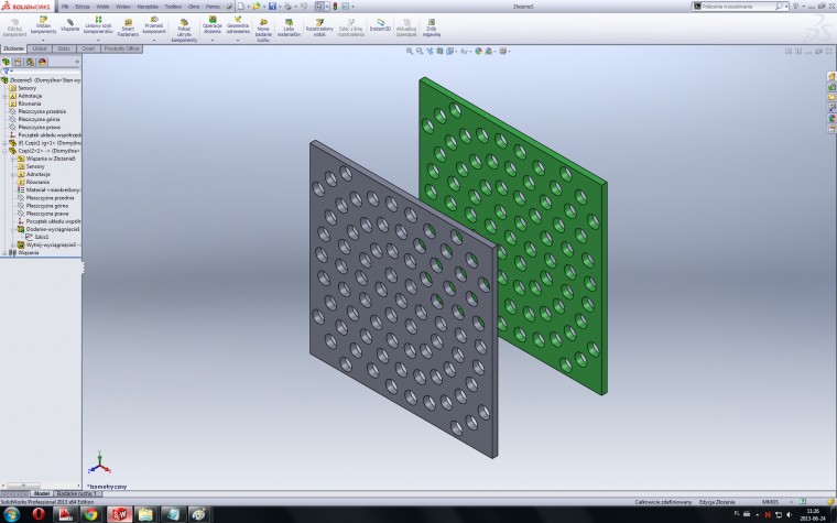

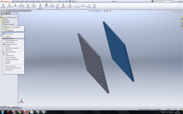

Zrobiłem tak. Zaimportowałem/otworzyłem część *.igs i zapisałem jako *.sldprt. Potem włożyłem ją do złożenia z moją częścią. Teraz moją część edytowałem w kontekście zlożenie i dałem na niej nowy szkic konwertując/rzutując otwory z części importowanej (no i operację wytnij oczywiście z tego szkicu zrobiłem). ![]() ![]() ![]() |
