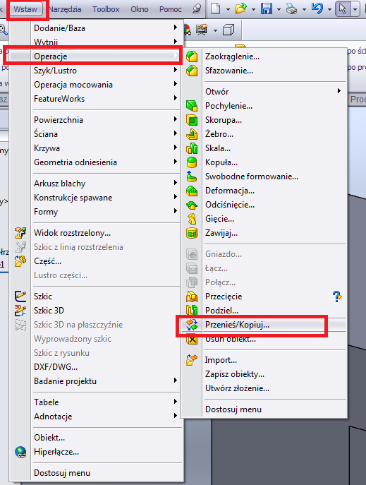

Czy jest mozliwosc przesuwania bryl jezeli sie np: "pomyle", zeby nie edytowac szkicu tylko przemiescic narysowana bryle np o 50 mm wyzej ? Nie robie zlozen bo zajmuje mi to duzo czasu a w rezultacie ich nie potrzebuje, jednak czasami sa zmiany, i zeby cos zmienic, przeniesc trzeba edytowac co wiaze sie z "rozwalaniem" modelu. Dlatego ciekawi mnie czy jest takie rozwiazanie jak "manipulacja" brylami ?

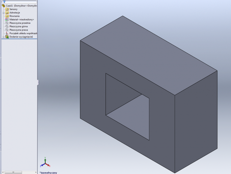

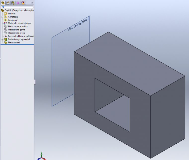

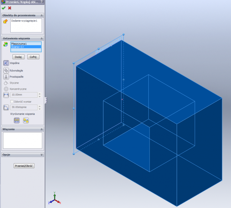

Menu Wstaw > Operacje > Przenieś/Kopiuj - jest tam wszystko, czego potrzebujesz.
2013-09-10, 09:06
Jak na obrazkach:

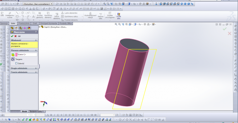

Witam jak utworzyć płaszczynę na tej powierzchni (patrz rysunek ) by można było zatwierdzic ??

Muszą być wybrane dwa odniesienia a nie jedno. Jeżeli przez środek przechodzą płaszczyzny układu części, to należy oprócz tego, co już jest zaznaczone wybrać płaszczyznę prostopadłą do widocznej (w podglądzie na żółto).
Czyli np. należy zaznaczyć płaszczyznę prawą i ścianę cylindryczną.
