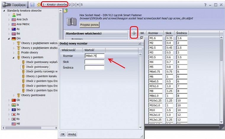

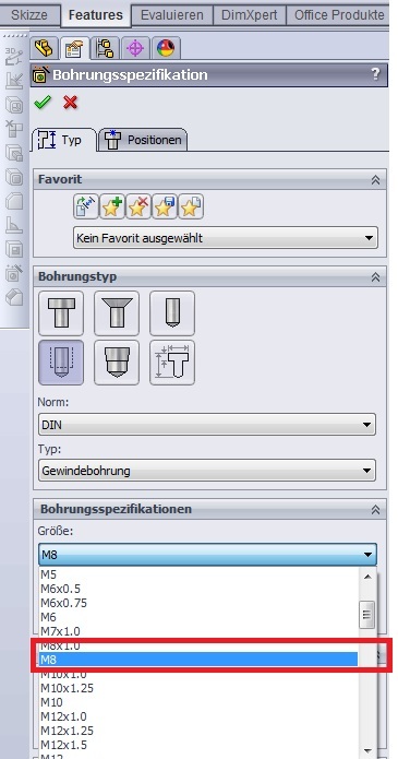

mam pytanko co do ustawien gwintu. Jest mozliwosc manualnego ustawienia gwintu np. M8x0.75 ? SW 2013 daje tylko do wyboru M8 i M8x1. Oczywiscie chialbym zeby ten gwint mogl sie automatycznie zwymiarowac na rysunku
2013-09-25, 08:58
Można to zrobić w konfiguratorze Toolbox (wersja Professional i Premium).

2013-09-25, 11:53
W 2010 robi się to w punkcie 2 - należy znaleźć Otwory w kreatorze otworu pośród komponentów Toolbox.

2013-09-25, 14:39
Ręczne dodanie rekordów w bazie danych...
