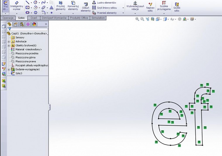

Muszę zamodelować bryły kilku liter, mogę to wszystko rozrysować ale podejrzewam że zejdzie mi z tym trochę czasu a po drugie literki nie będą tak idealne. Czy mogę wykorzystać litery z np Worda z tego co się orientuję są takie literki lub może z Corela i przenieś, skopiować do solida .... jak taką operację przeprowadzić, jak zapisać takie litey z jakim rozszerzeniem o ile w ogóle można coś takiego wykonać? |

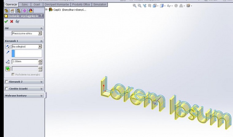

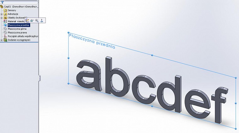

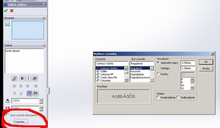

Jak w rysunkach poniżej. Najpierw szkic - tekst a potem operacja - wyciągięcie.![]() ![]() ![]() |
Dzięki |
Widzę że nie można tego wymiarować, chyba że się mylę |

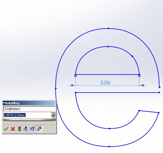

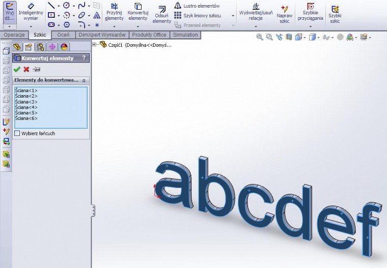

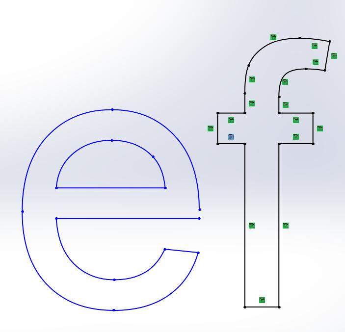

Kowalski Krzysztof Widzę że nie można tego wymiarować, chyba że się mylę hmm, zrobiłem tak: Najpierw szkic i wyciągnięcie tekstu. ![]() Potem, nowy szkic i rzutowanie krawędzi/ścian na płaszczyznę (równoległą do tej co pierwszy napis, albo nawet na tą samą - przednią akurat u mnie) ![]() Następnie, ukrywasz pierwszą operację wyciągnięcia i edytujesz drugi szkic. Trzeba w nim usuąć relacje po rzutowaniu i można wymiarować, ale szczerze powiedziawszy to trochę trudne zadanie wymiarować takie litery - bo najpierw trzeba nadać relacje np. równloegłości itp. a potem panować, żeby szkic (litera) się nie rozjechał. ![]() ![]() ![]() |

A nie lepiej wymiarować tekst wielkością czcionki i parametrami tekstu ( dopasowanie) i długością linii szkicu, na której opiera się tekst. No chyba, że ktoś chce zrobić sobie inne literki. |
