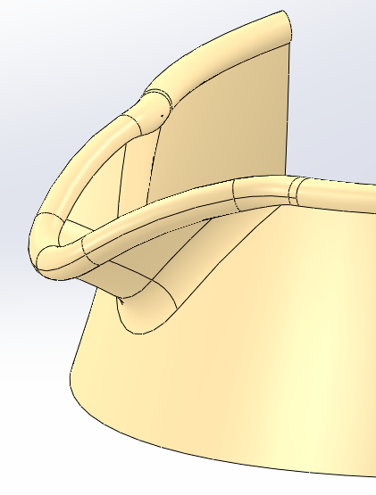

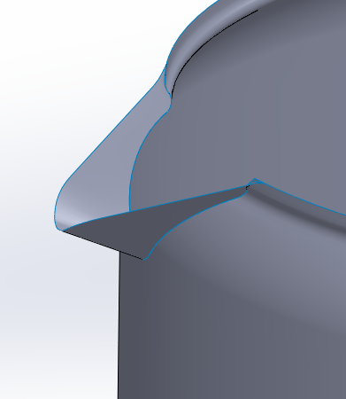

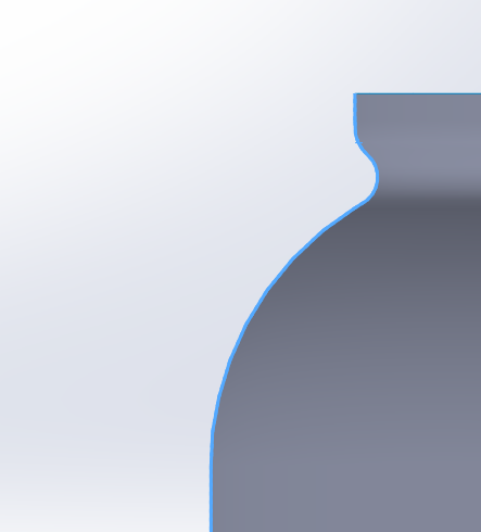

Witam, Od jakiegoś czasu borykam siuę z wylewki do dzbanka o grubości ok. 2mm. ![]() Nie mogę zmienić przekroju dzbanka. ![]() Próbowałem wykonać go bezskutecznie za pomocą: - powierznia według granicy (przy pogrubianiu róznymi metodami pojawiają się błędy) ![]() - wyznaczenie, za pomocą szkicu 3D, scieżki 3D i rozpinanie powierzchni (nieestetyczny wynik) Proszę o sugestie. TK |

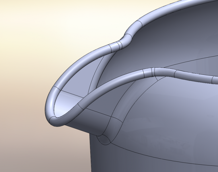

Witam, nie do końca rozumiem problem, w zasadzie jego sedno (pogrubienie, wylewka, przekrój, wwinięcie na rancie) w załaczeniu plik zrobiony na szybko bez większego zwracania szczegółów na wymiary.![]() |
