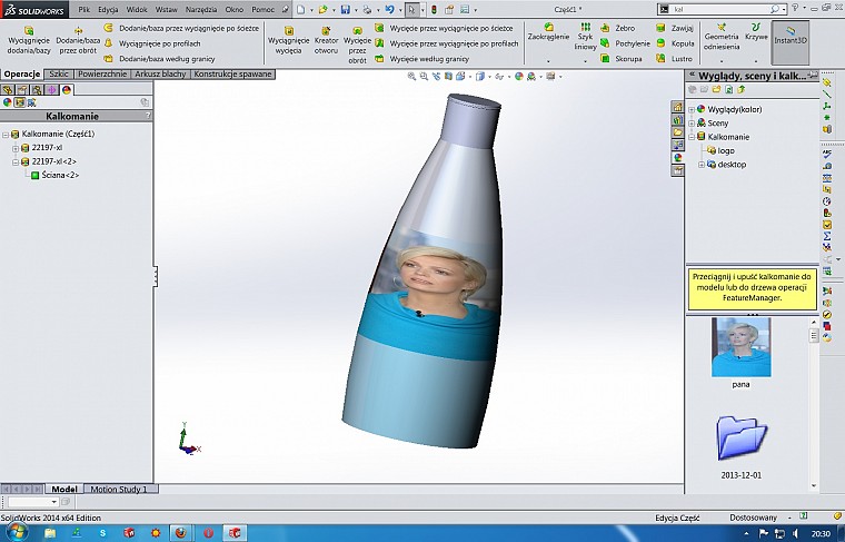

Nie wiem czy o to Ci chodzi, ale jest coś takiego jak kalkomanie...wejdź w wyglądy, wybierz folder kalkomanie...zainstalowane są domyślne w formacie (p2d)...przeciągnij wybraną na ścianę i gotowe;)...jak chcesz użyc swojej grafiki to po lewej stronie w trakcie edycji wybierz przeglądaj i znajdź swoją (obsługuje różne formaty)...potem możesz ją zapisać już jako p2d...możesz również bezpośrednio z menedżera wyświetlania bezpośrednio ją dodać....jest jeszcze tam dużo opcji do edycji ale nie wszystkie znam;)...

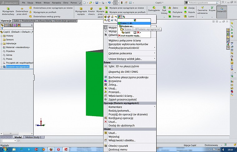

Nie wiem czy dokładnie o to Ci chodzi ale łatwo osoiągniesz ten efekt jeśli najedziesz kursorem na ścianę bryły i dasz prawy myszy jak tu :

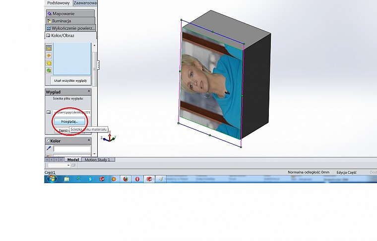

Potem wchodzis w zaawansowane wyglądy i otwierasz plik ze zdjęciem jakie chcesz widzieć na konkretnej scianie jak tu:

Naciśnij ctrl+F1 i po prawej stronie ekranu powinno pojawić Ci się okienko zadań łącznie z zakładką wyglądy...lub po lewej stronie ekranu wybierz menedżer wyświetlania DisplayManager...masz 3 przyciski - przeglądaj wyglądy,kalkomanie,światła i kamery...kolega pokazał to na obrazku wyżej...

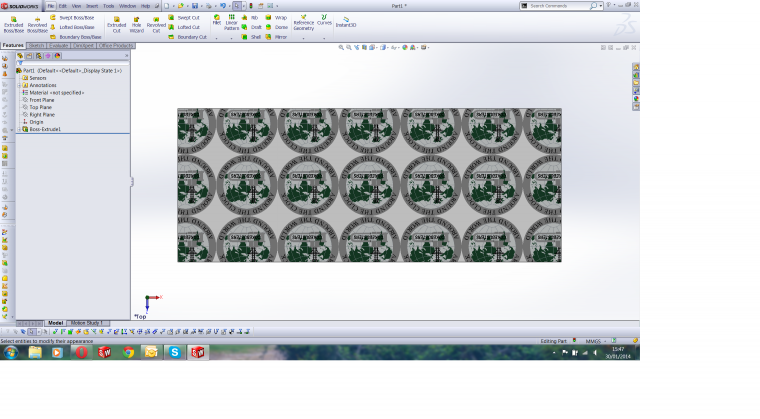

Moge sie dolaczyc do posta? Bardzo mi sie podoba ta opcja , jedno pytanko jak zrobic zeby nie kopiowalo obrazu ktory chce nakleic. mam pligo logo ktore ma 1mx1m i to ma bys na scianie maszyny 2mx5m po wrzuceniu obrzu logan na sciane pokazuje mi sie ich az 10 jak zrobic zeby bylo tylko jedno o wymiarach 1mx1m. lub innych. ??
2014-01-30, 14:54
Trzeba wejść do opcji zaawansowanych i w mapowaniu ustawić odpowiedni rozmiar. Oczywiście, że jak macie obraz o niskiej rozdzielczości (jest to przecież powiązane z rozmiarem) to renderując program nie zwiększy rozdzielczości, ale ma to znaczenie przy dużych rozmiarach finalmego renderingu.
Certified SOLIDWORKS Associate (CSWA) , Solidworks 2020 Profesional
2014-01-30, 16:51
wciaz nie moge ustawic mapowania na jedno logo . plyta ma wymiar 5mx2m a logo chece miec 1mx1m gdy zmienie rozmiar logo to mi wzuca mi jadno logo kolo drugiego . Jak zmienic to mapowanie na pojedyncze logo?
