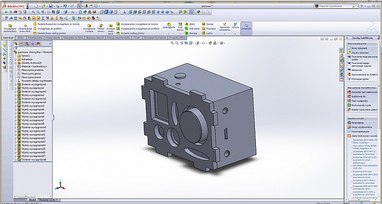

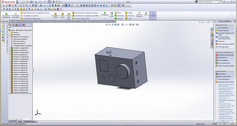

Cześć! :) Mam mały problem - chciałbym nauczyć się conieco SolidWorks'a, zrobiłem zadania z samouczka i teraz chciałbym wykonać jakiś przedmiot sam. Aby móc go potem wykorzystać i żebym miał na czym się wzorować postanowiłem zrobić obudowę ze sklejki do GoPro, a później wrzucić sobie wszystkie części na rysunek i wyciąć. Żeby mieć na czym się wzorować wymodelowałem GoPro (jeśli wygląda, że coś zrobiłem źle, to proszę poprawcie mnie ;) ) ![]() I teraz nie mogę sobie poradzić z dorysowaniem obudowy. Chciałym mieć po stworzeniu całej obudowy możliwość usunięcia modelu GoPro tak, żeby został tylko szkielet ze sklejki. Próbowałem zrobić to za pomocą "Wyciągnięcie/dodanie bazy" przy odznaczeniu okienka "Scalaj wyniki". ![]() Ale przy próbie usunięcia GoPro usuwa mi wszystkie elementy, które chciałbym żeby zostały :( Moglibyście mnie nakierować na właściwą drogę, ew. dokładnie pokazać jak to zrobić ? :) Z góry dziękuję za pomoc i pozdrawiam! :) |

Z tego co widzę to wszystko robisz w pliku części...wydaje mi się że problem Twój polega na tym że pracując na wielu obiektach usuwasz operację która utworzyła obiekt pierwszy a powinieneś skorzystać z operacji usunięcia obiektu, która to zostanie dodana do drzewka...teraz postaram się prościej;)...gdy masz kilka obiektów (bo nie zaznaczyłeś opcji scalania wyników) rozwiń w drzewku folder "obiekty bryłowe",kliknij na tym co chcesz usunąć prawym myszki i wybierz usuń obiekt...to samo uzyskasz menu wstaw>>operacje>>usuń obiekt>>...usuwając same operacje ingerujesz w relacje rodzic-potomek... |
