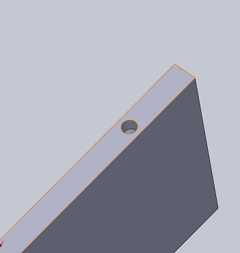

operacja która zawiera równanie i zostanie zapisana do biblioteki projektu, rozumiem, że po wstawieniu tej operacji do nowej części równaie to nie będzie działać.
Zależy mi aby wstawiony otwór z biblioteki był symetrycznie ustawiony między dwoma krawędziami.

Równanie odnosi się do parametrów, np. D1@szkic4 itp, więc nie można stosować równań w operacjach z biblioteki. Ale da się to rozwiąć na kilka sposobów, jakich? Nie wiem, bo nie widzę modelu.

Będę musiał wstawić wiele takich i innych otworów, w tym przypadku zalwży mi /o ile się da/ na szybkim pozycjonowaniu otworu, aby był po prostu po środku szerokości elementu

Co jest odniesieniami? Najłatwiej odnieś się do krawędzi, z jej środka poprowadź linię prostopadłą (na której leży otwór) i już jest środek.
