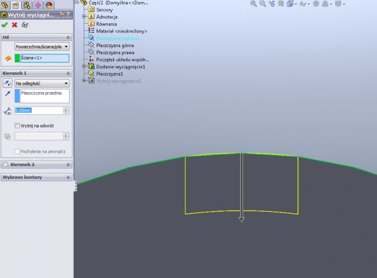

Tak się zastanawiam, czy można zmusić Solida, żeby koniec otworu wyprowadzał na płasko jeśli tworzymy otwór od powierzchni a nie od płaszczyzny i wpisujemy odległość a nie określamy płaszczyznę jako koniec? w jakiś prosty szybki sposób, bez rzeźbienia w modelu.

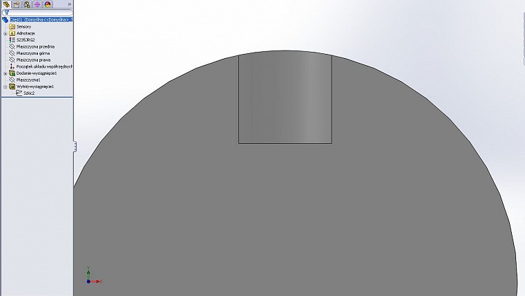

Czy koledze chodzilo o to?

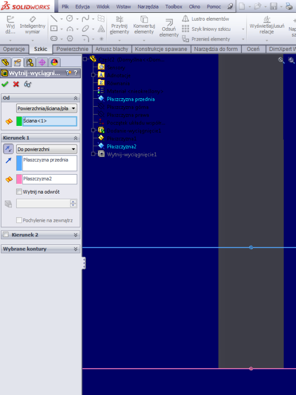

No o to. A otwor ma byc od "powierzchni walcowej" w opcjach operacji a nie od plaszczyzny szkicu. Jak możesz pokaz szczegóły operacji tego wycięcia tj. Drzewko. W sumiem to bzdura ale jak możesz to wrzuć screena z operacja.

Pewnie szkic okręgu jest na płaszczyźnie stycznej.. Jak wybierasz status początku od powierzchni to nie da sie nie przonosić jej krzywizny.
Rób kreatorem, a jak chesz usunąć kąt wierzchołkowy to usuń i załataj (dla ściany).
Albo wstaw sobie punkt szkicu 3D i od niego ustaw początek.
