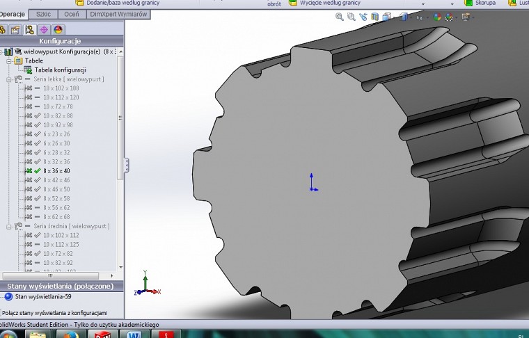

2014-05-04, 15:22
Udało się, jest tak jak chciałem. Jeszcze pytanie, czy da się te konfiguracje jakoś uporządkować? Jak widać na zdjęciu jakoś mi się dziwnie rozmieściły, najpierw wielowypusty z 10 wypustami, potem z 6 i na końcu z 8.![]() |
2014-05-04, 16:13
Brawo! ...diabeł tkwi w szczegółach...jak pewnie zauważyłeś poukładało tak dziwnie konfiguracje bo pierwsza cyfra z nazwy jest dominująca i program układa drzewko rosnąco albo alfabetycznie:)... ...ja sobie radzę z tym wstawiając w nazwie literkę "a,b,c...", lub dodając cyferkę z przodu tak żeby zachować priorytet... |
