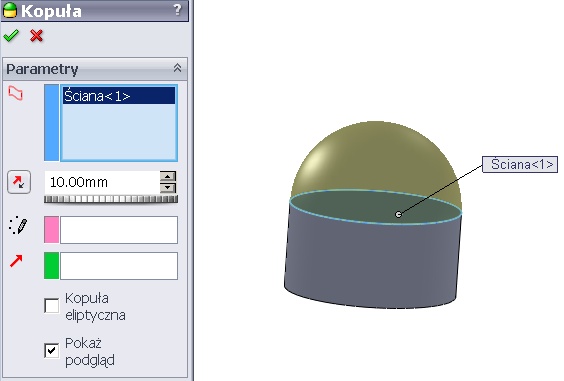

Witam mam następujący problem korzystam z SW 2007
Mam walec i na jego górnej podstawie chcę dodać kulę której oś będzie dokładnie na środku górnej podstawy tj w centrum okręgu.
Próbowałem pooprzez szkic 3D i mogło by mi się udać ale jeśli zrobię szkic 3D to wyłancza się opcja dodania poprzez obrót z szkicem na płaszczyźnie też kombinowałem ale nie zabardzo jest doczego dać odniesienie a jeśli mi się udało to kula niebyła koncentryczna do górnej podstawy walca.

moze tak...
http://w629.wrzuta.pl/plik/3eUWxbjVSkw/kula_na_walcu

Tak jak kolega wyżej zrobił, ten sam przykład tylko, że mam SW 2009, więc chyba nici z tego bo masz 2007
 http://www.sendspace.pl/file/4aca5331ac40a584d531dcc

Dziękuję za odpowiedzi napewno wszystkie się mi przydazą ale najtrafniejszą odpowiedź dał mi kolega Tomasz Merta ponieważ chciałem utworzyć jakgdyby "lizak na patyku" czyli kula jest styczna do walca lub walec troche jest wpuszczony w kulę ale już sobie poradziłem :)
Dziękuje wszystkim
