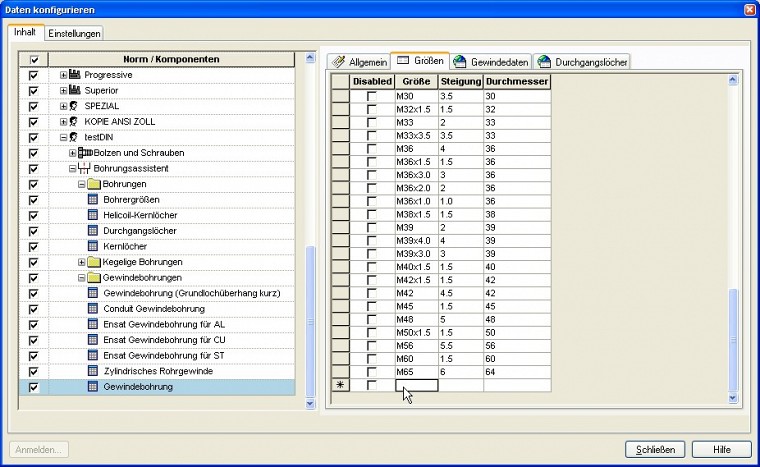

Chyba musisz to zrobić ręcznie... albo
Wszystkie wpisy są zapisane w bazie danych, możesz zatem spróbować tam się do tego dobrać nie jest to łatwe - ale jest do zrobienia.

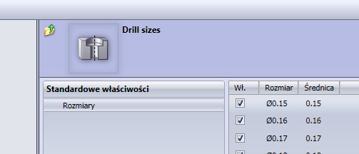

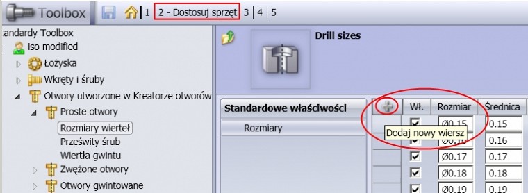

A dlaczego u mnie nie ma tej ikonki "dodaj nowy wiersz"? Wygląda to tak: http://www.pswug.info/image/forum/forum_760_3_169_1294.png
2010-08-19, 13:21
Czesc,
bo nie mozna zmieniac/pracowac w orginalach - skopiuj baze danych to bedziesz mogl zmieniac do woli.
Let there be rock
2010-08-19, 19:29
Faktycznie, nie pomyślałem o tym, skopiowałem i możliwość dodawania nowych wierszy się pokazała. Pozdrawiam

Z tego co ja kopalem w gwintach to w folderze instalacynjym sa plika accesa z definicjami i wystarczy dopisac wartosci dla wybranych gwintow, ale w praktyce .... zycze powodzenia i dobrej znajomosci baz danych. Ja sie poddalem i jak cos bardzo nietypowego wyskoczy to uzywam cosmetic thraead

no nie zgodze sie z ta "znajomoscia Access'a" - podstawa do obrobki bazy danych jest skopiowanie danej normy. Potem mozna sobie do woli pisac...
