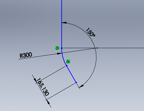

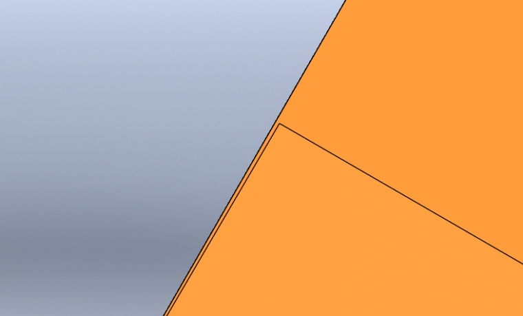

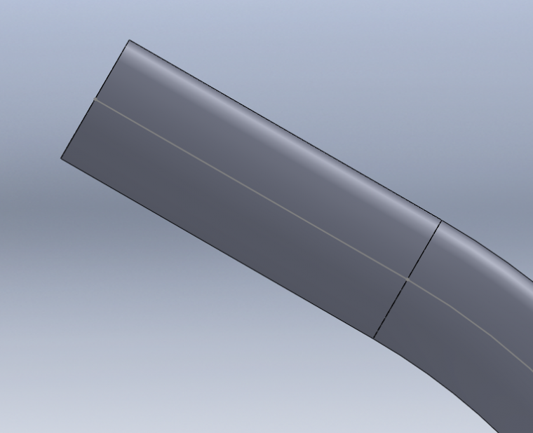

Hej, Jak to możliwe, że wyciągam po szkicu np. prostokątny profil a potem na tym samym szkicu (w innym pliku) robię człon konstrukcyjny i potem w złożeniu na jednym końcu szkicu obiekty są równoległe a na drugim już nie? Wiązania styczności i szerokości są zrobione i teraz już na jednym z końców równoległość/wspólność nie pasuje - kąt 0,3 stopnia. ![]() ![]() |

Dodanie (uzupełnienie) relacji styczności w szkicu rozwiązało problem.![]() |
