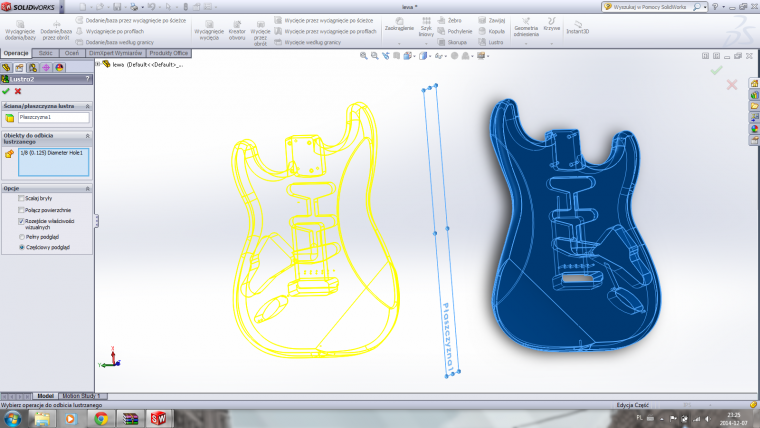

Moje pytanie brzmi czy da się w Solidworksie usunąć komponent z którego zrobiliśmy lustrzena odbicie?
Jeśli tak to wjaki sposób?

A czemu miałoby się nie dać? Lustro z przerwanym odniesieniem czy aktywnym kontekstem?

Napisz jak powstało lustro.
2014-12-07, 23:27
Lustro całgo obiektu względem płaszczyzny oddalonej od przedmotu.
Coś takiego:
chce sie pozbyć obiektu z prawej.
2014-12-08, 00:52
Z folderu obiektów bryłowych>usuń obiekt.
Ps. do tego celu można wykorzystać specjalną operację z menu wstaw - lustro części.

Działa!
