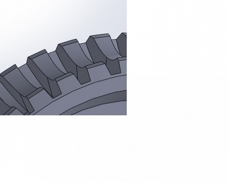

http://zapodaj.net/2ff0371c58ba0.jpg.html
profil jesst na płaszczyźnie środkowej moidelu, wycina tylko w jednym kerunku, próbowałem dostępnych ustawień ale bez rezultau, rozumiem że ta opcja działa tylko w jedną stronę?
muszę wykonać wyjęcie po łuku w ślimacznicy
Chyba koledze chodziło o wycięcie. Proponuję wycięcie po ścieżce. Lepiej zapodać tu na forum część i zobaczymy o co koledze dokładnie chodzi.

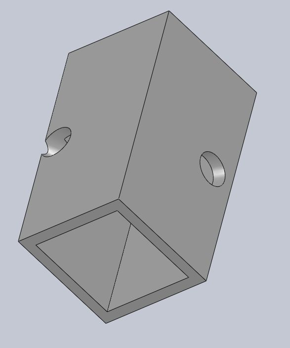

Czy chodzi moze o takie wycięcie po ścieżce:

W moim przypadku szkic musi być /jest/ na płaszczyźnie środkowej a ścieżka jest łukiem.
Nie wiem jakl koledzy wykonali podane przykłady, ale u mnie po wskazaniu profilu i ścieżki wycina tylko jedną w jedną stronę
    łukiem.
Możemy się tylko domyślać, o co koledze chodzi, więc proponuję wrzuć tu ten profil ze ścieżką, to rozwiążemy problem.

Jeżeli ścieżka jest łukiem to jest to wycięciem przez obrót i nie potrzeba stosować innej operacji.
Tak, wycięcie po ścieżce działa tylko w jedną stronę, zatem profil powinien się znaleźć na końcu/początku ścieżki.

Problem w tym że łuk ma zadany promień i jest zaczepiony na konkrretnej wysokości
jest to wyjęcie ślimacznicy
