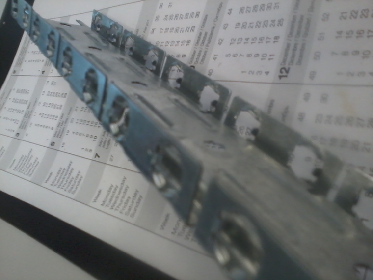

Witam wszystkich, mam problem, dostałem detal(taki jak na zdjęciu) i nie wiem jak wyrysować te "otwory" z wycięciami, jest jakaś operacja którą da się to zrobić?
2015-08-26, 15:11
A jaki jest cel? Czy ma to ładnie wyglądać czy też ma da się wykonać? Jeżeli to drugie to rozumiem, że chodzi o rozwinięcie płaskie.. A SW czegoś takiego nie rozwinie ze względu na to, że nie jest to gięciem.
Można wykonać operację formowania i wygląd będzie zbliżony, ale w rozwinięciu nie będzie uwzględnione.
