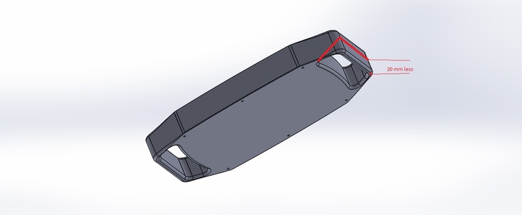

Zamieszczam moja obudowe z dwoma raczkami problem mam taki iz nie moge w zaden sposob zrobic tych skosow tak jak zaznaczylem na zdjeciu. Czy bylby ktos tak uprzejmy i mi pomogl bede bardzo wdzieczny gdyz walcze juz z tym juz jakis czas

Jeżeli masz całą historię, czyli operacje w drzewku z których ten obiekt został wykonany, przewiń pasek przewijania (taka pozioma kreska na dole drzewa) do góry nad operację lustra oraz przed zaokrąglenia. Następnie na odpowiedniej płaszczyźnie, tj. tej jak w widoku na dolnym obrazku, narysuj linię szkicu tak jak wygląda ta czerwona i wytnij przez wszystko obydwa. Za pomocą "wytnij na odwrót" zmieniaj tak aby strzałka wkazywała część do odrzucenia. NA koniec przewiń pasek przewijania w dół.
