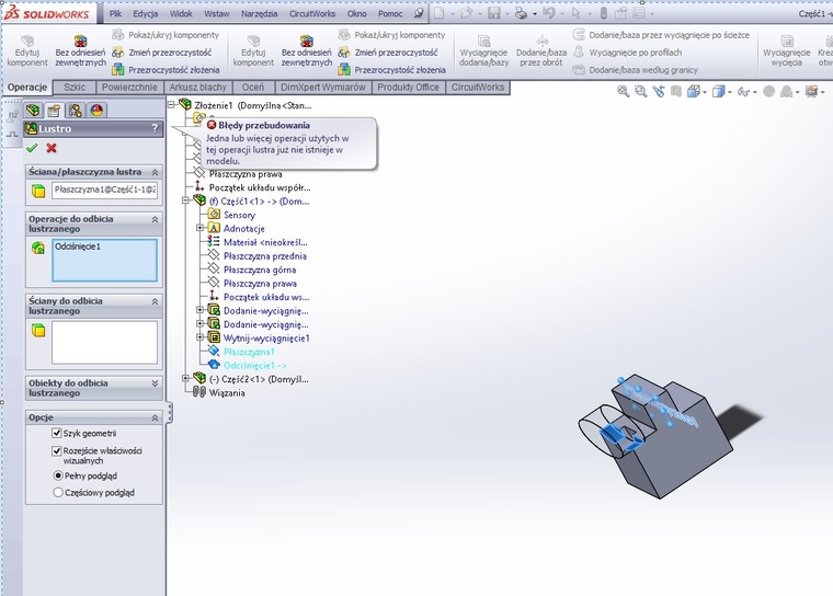

Mam pewien problem z operają lustra odciśnięcia.
Kiedy próbuję użyć lustra w celu odbicia odciśnięcia solid wyrzuca mi błąd.
Próbowałem "odbijania" odciśnięcia w części i złożeniu, w obu przypadkach fiasco.
Tutaj mam przykład takiego błędu.
Coś robię źle, ale nie wiem co, jest ktoś w stanie mi pomóc?

Nie da się tak zrobić. Odciśnięcie jest operacją działającą na obiektach, dlatego można to rozwiązać na dwa sposoby. Albo odbić obiekt (nie operację) narzędzia i wodciśnięciu zaznaczasz obydwa obiekty, albo odbij jak dotychczas z jednej strony, odetnij pół elementu i odbij jako obiekt ze scalaniem brył.

Faktycznie sposób z wycinaniem połowy elementu działa.
Dzięki wielkie za pomoc.
