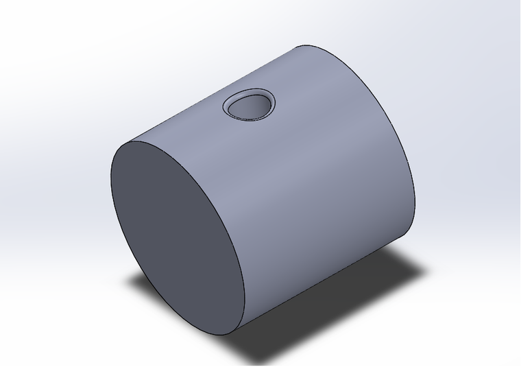

W jaki sposób wykonać fazkę w otworze który jest wywiercony na walcu?
Fazka nie jest prosta, wykonana jest promieniem

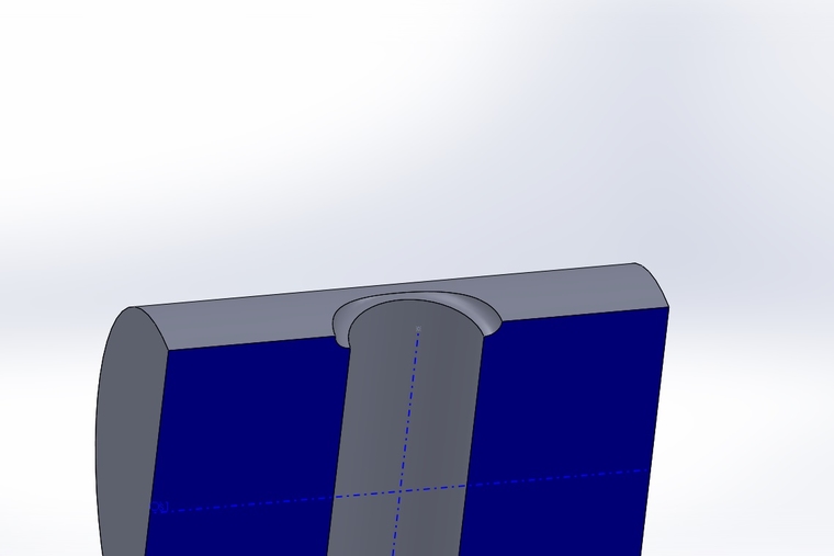

Chodzi mi o coś takiego

Na przykład wycięciem po ścieżce, gdzie profilem jest okrąg a ścieżką widoczna krawędź otworu.
Engineer of old school
2015-11-20, 10:18
Pomógł 20 raz(y).
Można tak
http://www.pswug.info/image/forum/forum_760_3_2096_8020.sldprt
2015-11-20, 10:24
Pomógł 20 raz(y).
Albo tak, w zależności od potrzeb
http://www.pswug.info/image/forum/forum_760_3_2096_8021.sldprt
