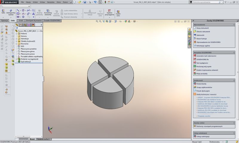

Nie wiem czy to tylko u mnie, ale przy modelowaniu części nie mogę wykonać szyku kołowego obiektów, a jedynie szyk kołowy operacji. Nie da się wogóle zaznaczyć opcji 'Obiekty'.
Niestety przy bardziej skomplikowanej geometrii najczęstrzym komunikatem przy próbie utworzenia szyku operacji jest że 'Nie można utworzyć szyku".
Nie ma tego problemu przy szyku liniowym i przy lustrze.

U mnie opcja 'Operacje' jest ustawiona na sztywno i nie da się żadnym sposobem przełączyć na 'Obiekt' niezależnie od stopnia skomplikowania modelu i wogóle nie ma 'ptaszka' przy tej opcji. A niestety szyk operacji prawie zawsze kończy się komunikatem 'Nie można utworzyć szyku ...', albo na podglądzie pokazuje szyk a po wciśnięciu OK szyku nie robi bez żadnego komunikatu a w drzewku przy operacji pojawia się wykrzyknik.
W załączeniu przykładowy model. Chyba już prościej się nie da :)
http://www.pswug.info/image/forum/forum_760_3_2097_8023.sldprt
2015-11-20, 13:43
http://www.pswug.info/image/forum/forum_760_3_2097_8025.sldprt
Mi działa

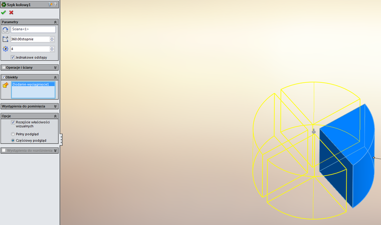

A u mnie okno wygląda tak:
Chyba pójdę się pochlastać :D
2015-11-20, 14:46
A spróbuj kliknąć na operacje i ściany usunąć z okienka operacje do powtórzenia "dodanie - wyciągnięcie 1"
i wtedy poklikać na obiekt i wybrać go
powinno działać
P.S u mnie taki błąd jak u ciebie pojawia się jak zaczynam kombinowanie pomiędzy tymi dwoma opcjami ale po anulowaniu operacji i ponownym włączeniu wszystko działa, może program się wykrzaczył , jeżeli nic nie daje ponownie uruchomienie (programu , kompa) to pewnie reinstal. No chyba że ktoś odnajdzie błąd.!!

Chyba zadziałało :) Po którymś tam kliknięciu w napis 'Obiekty' (ptaszka oczywiście jak nie było tak nie ma) pole wyboru obiektów zmieniło się na niebieskie i już mogłem wybrać bryłę.
Tak jak napisał Piotr kolejny bug,ale dlaczego działa tylko niektórym ?
