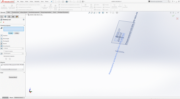

Przesiadłem się dwa tygodnie temu na SW 2016 i zauważyłem że podczas dodawania wiązań miedzy elementami zarówno w złożeniu jak i części po dodaniu pierwszego wiązania gdy zbliżam się do obiektu wstawianego nagle znika.
Pozostają tylko płaszczyzny jakie posiadał nie ściany, jest to katastrofalna sytuacja bo oczywiście nie da się utworzyć pewnego typu wiązań, nie jest to problem z grafiką bo sytuacja ta jest identyczna na kilku komputerach z różną konfiguracją zmiany jakości itp też nic nie pomagają.

Jest taka nowa opcja, uczyń pierwszy komponent przezroczystym czy jakoś tak (nie mam teraz dostępu do programu). Jak włączysz wiązania to po lewej na dole jest kilka pozycji - tam to odznacz☺

Podejrzewam, że jak wyłączysz w złożeniu to i w części będzie działać :)
U mnie w każdym razie tak jest.
Ale jednak patrzę na obrazku, że to nie to...może jakiś speedpack się włączył?

To może TABem niechcący coś ukrywasz?
Nic innego mi nie przychodzi do głowy. Jak udostępnisz jakieś złożenie testowe z 2-3 komponentów to mogę u siebie sprawdzić.
