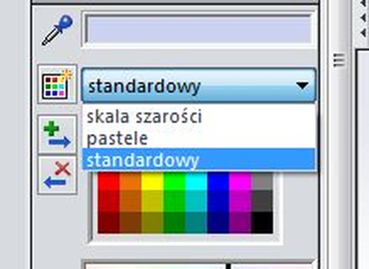

Kiedyś robiłem tak, że nadawałem jakiejś części kolor i mogłem wybrać, że jest on przezroczysty. Teraz chciałem zrobić tak samo i mam tylko to, przezroczystego nie ma...

"Kiedyś" to jeszcze zależy jak dawno temu.
Obecnie możesz w trybie zaawansowanym wejść do ustawień wyglądu i tam włączyć m.in. przezroczystość suwakiem albo można to wykonać na poziomie brył (w części wieloobiektowej) lub komponentów (w złożeniu) za pomocą okienka wyświetlania. Ostatnia kolumna służy do włączania przezroczystości.
