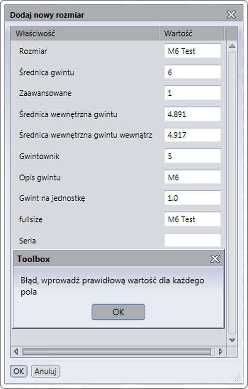

Pracuje właśnie nad własnym standardem w Kreatorze otworów i mam dwa pytania:
- w jaki sposób wypełnić dane przy dodawaniu nowego rozmiaru gwintu? Wpisuje wszystkie wartości i występuje błąd "Wprowadź prawidłowe wartości dla każdego pola"

Może chodzi o seperator, w niektórych tabelach jest wymóg stosowania kropki.

No wlaśnie separator sprawdzałem. Dla testu kopiowałem zawartość tekstu z istniejącego rozmiaru. Jedynie nie wypełniam serii.

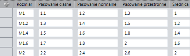

Dodatkowe pytanie do tworzenia własnego Kreatora Otworów:
Jest możliwość zmienienia nazwy istniejących i dodania nowych typów pasowań w prześwitach śrub?
Oczywiście mowa o własnym standardzie.
