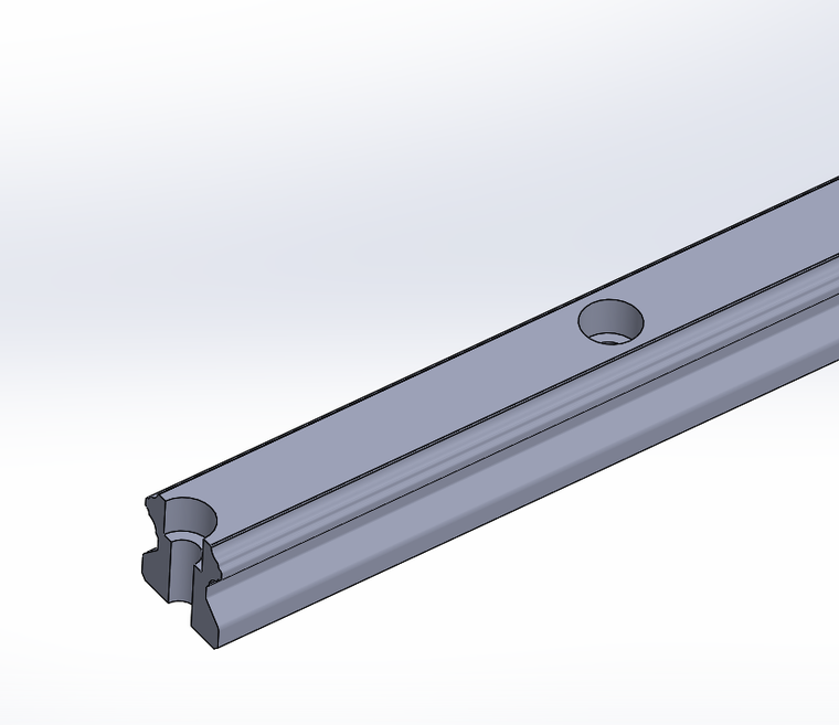

Witam Panowie,
Potrzebuje pomocy w stworzeniu równania z warunkami granicznymi.
Potrzebne jest mi to do automatyzacji pracy z szynami Hiwin-a.
Wystąpienia otworów montażowych są w szyku którego długość (ilość wystąpień) jest powiązane z długością samej szyny.
Niestety samo powiązanie długości z ilością wystąpień nie wystarcza dlatego, że jest możliwe takie zdarzenie jak na screenie.
Natomiast katalog mówi, że odległość od końca szyny do ostatniego otworu jest w określonym przedziale.
Dla ułatwienia otwory są usytuowane symetrycznie.
W jaki sposób ugryźć ten temat? Jeśli nie równaniem, to czym innym można uzyskać pożądany efekt?
2016-12-30, 10:59
Plik w załączniku.
http://pswug.info/image/forum/forum_760_3_2484_8884.sldprt
